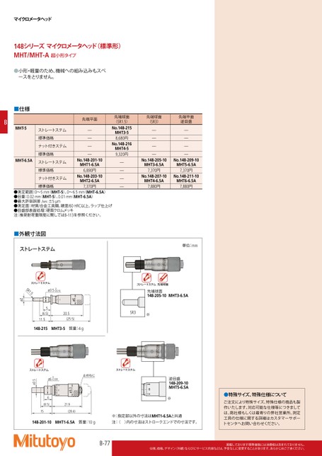

■仕様MHT-5MHT-6.5Aストレートステム標準価格ナット付きステム標準価格ストレートステム標準価格ナット付きステム標準価格先端平面̶̶̶̶先端球面(SR1.5)No.148-215MHT3-58,680円No.148-216MHT4-59,320円先端球面(SR3)先端平面逆目盛̶̶̶̶̶̶̶̶No.148-201-10MHT1-6.5A6,890円No.148-203-10MHT2-6.5A̶̶̶̶No.148-205-10MHT3-6.5A7,370円No.148-207-10MHT4-6.5A7,880円No.148-209-10MHT5-6.5A7,370円No.148-211-10MHT6-6.5A7,880円7,370円●測定範囲:0〜5mm(MHT-5)、0〜6.5mm(MHT-6.5A)●目量:0.02mm(MHT-5)、0.01mm(MHT-6.5A)●最大許容誤差JMPE:±5µm●測定面:材質/合金工具鋼、硬度/60HRC以上、ラップ仕上げ●目盛部表面処理:硬質クロムメッキ注:推奨耐荷重限度に関してはB-113を参照ください。単位:mmストレートステム先端球面先端球面148-205-10MHT3-6.5ASR3※148-215MHT3-5質量:4gø6020.5(25.5)5(6.5)11.5ø3.50-0.010SR1.5ø2ストレートステム■外観寸法図ストレートステムマイクロメータヘッド148シリーズマイクロメータヘッド(標準形)MHT/MHT-A超小形タイプ●小形・軽量のため、機械への組み込みもスペースをとりません。●特殊サイズ、特殊仕様についてご注文により特殊サイズ、特殊仕様の商品も製作いたします。対応可能な仕様等につきましては、商社様もしくは最寄りの弊社営業所、測定工具の仕様に関する詳細はカスタマーサポートセンタへお問い合わせください。※:指定部以外の寸法はMHT1-6.5Aと共通注:()内の寸法はストロークエンドでの寸法です。止めねじストレートステム40010逆目盛148-209-10MHT5-6.5A※21.9(28.4)ø9.3100400-0.008ø6ø3.5ストレートステム6(8.5)15148-201-10MHT1-6.5A質量:10gB-77
