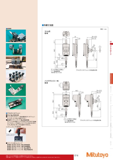

デジマチックインジケータ表示ユニットダイヤルゲージテストインジケータダイヤルゲージ検査機器ダイヤルゲージ応用測定器スタンド単位:mm5520〜22.510〜1320〜22.55210〜13.3R-26.56.549.452.3R-288.188.149.425257.67.6アクセサリ(オプション)の耳金取付時アクセサリ(オプション)の耳金取付時20〜22.510〜1352.3R20〜22.5-210〜136552.3R-26.549.480.580.549.444.344.37.67.635353535アクセサリ(オプション)の耳金取付時アクセサリ(オプション)の耳金取付時ボール付測定子先端ø3パーツNo.901312(取付部:M2.5×0.45)ボール付測定子先端ø3パーツNo.901312(取付部:M2.5×0.45)7.307-821.721.7ボール付測定子先端ø3パーツNo.901312(取付部:M2.5×0.45)バックプランジャー形ID-Bø80-0.0097.3ø80-0.0096.215.26.240.615.213.340.613.37.3ボール付測定子先端ø3パーツNo.90131253.9(取付部:M2.5×0.45)21.721.766.266.253.9■外観寸法図スリム形ID-N■使用例ø80-0.009ø80-0.0097.36.215.26.215.24466.66.246.340.75.65.640.46.3■アクセサリ(オプション)●耳金:No.21EZA145●ミツトヨダイヤルゲージ用各種測定子(オプション)▶07-49〜07-54をご参照ください。●ID-N用リフティングノブ:No.21EZA105スピンドルを手動でリフトさせることができます。ID-Nタイプのキャップを取外しスピンドルに取り付けます。ただし防水性、防じん性は維持できません。リフティングノブの使用例リフティングノブ●スピンドル用ゴムキャップID-N用・耐油性(NBR系):No.21EAA423ID-B用・耐油性(NBR系):No.21AAB562ID-N用・耐久性(シリコン系):No.238774ID-B用・耐久性(シリコン系):No.21EAA212
